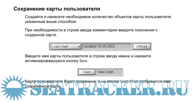

Подскажите пожалуйста как правильно сохранять корректуру которую наношу так как она слетает сразу же после закрытия программы и приходится всё по новой.
Так же если можно сорентируйте как настроить чтоб значёк судна был направлен туда же куда и вектор , так как у меня постоянно судно на норд смотрит не смотря на то каким курсом идём
Заранее благодарю
asacha   31-Jan-2023 11:38
Alex-ХХХ
Ну, ведь, есть мануал [img] Хмммм [/img]
Настройка отображения символа судна и параметров его движения на экране задачи ECDIS
Откройте панель Monitoring, выбрав соответствующую строку в меню TASKS LIST на панели управления.
Воспользуйтесь открывшейся вкладкой в верхней части панели Monitoring для переключения на страницу Route Monitoring.
Для включения и выключения отображения символа собственного судна и параметров его движения нажмите следующие кнопки в группе Ship:
• Headline – линия курса собственного судна по компасу;
• COG vector – вектор движения (относительно грунта);
• HDG vector – вектор движения относительно воды (скорость по лагу и
курс по компасу).
Выберите следующие настройки из выпадающих списков:
• Ship by ... – отображение собственного судна на картографической
панели в виде:
– symbol – символа судна (независимо от масштаба);
– contour – контура судна (когда текущий масштаб экрана соизмерим
с размерами судна).
• Align by... – переключение ориентации вывода символа собственного
судна вдоль:
– HDG – вектора движения судна согласно показаниям гирокомпаса;
– COG – вектора истинного движения судна (COG).

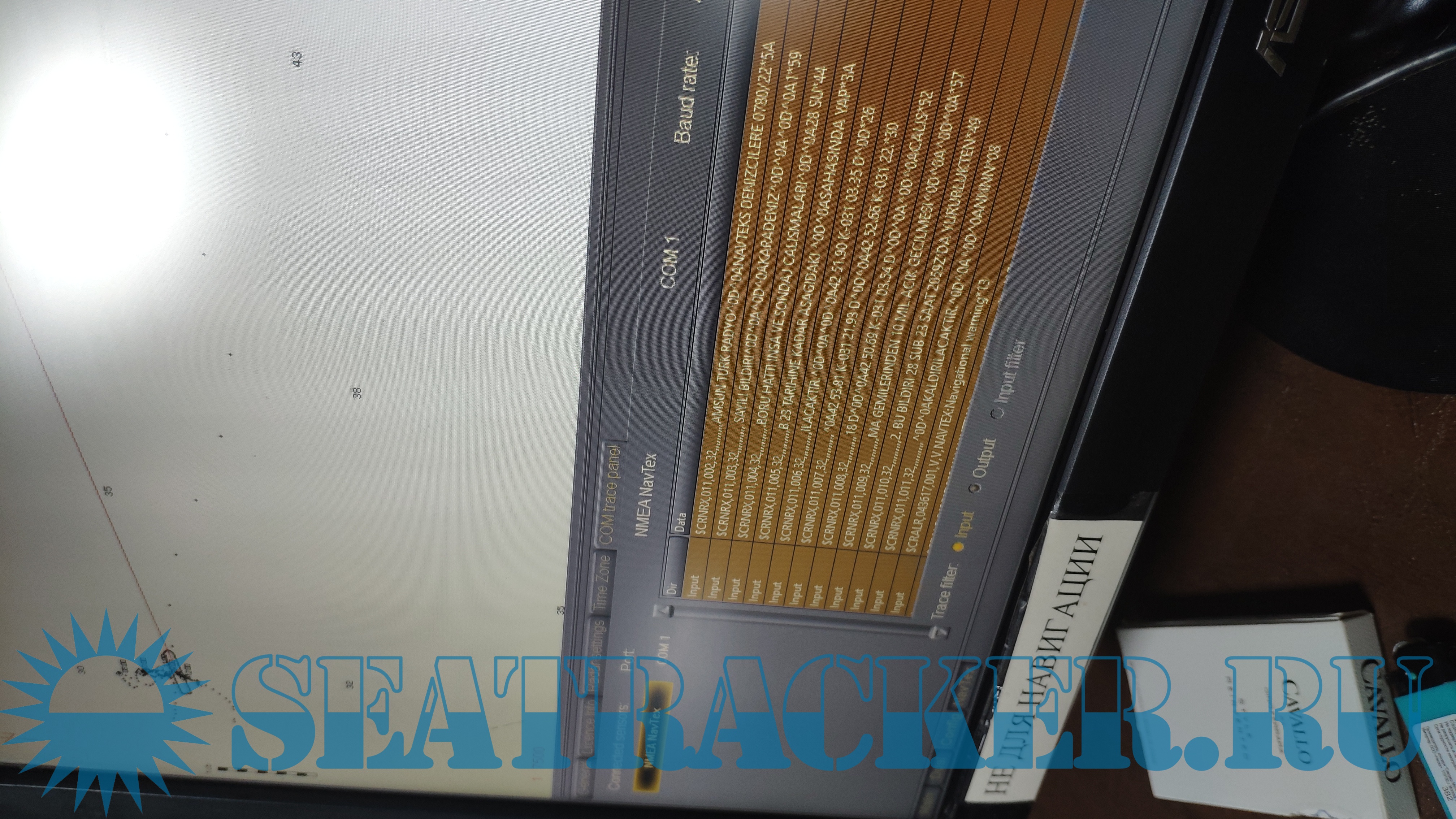

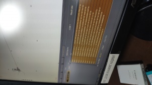

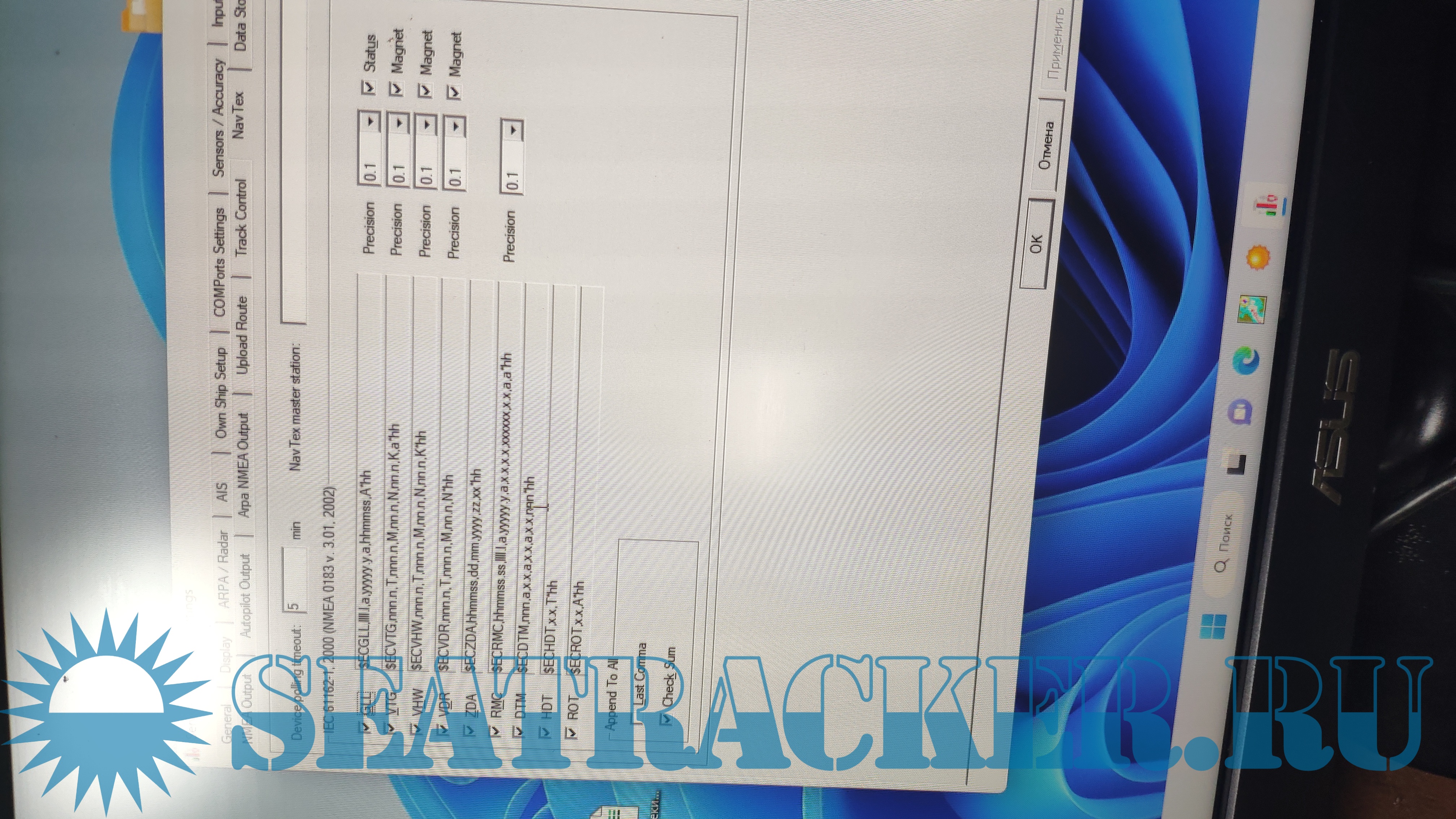

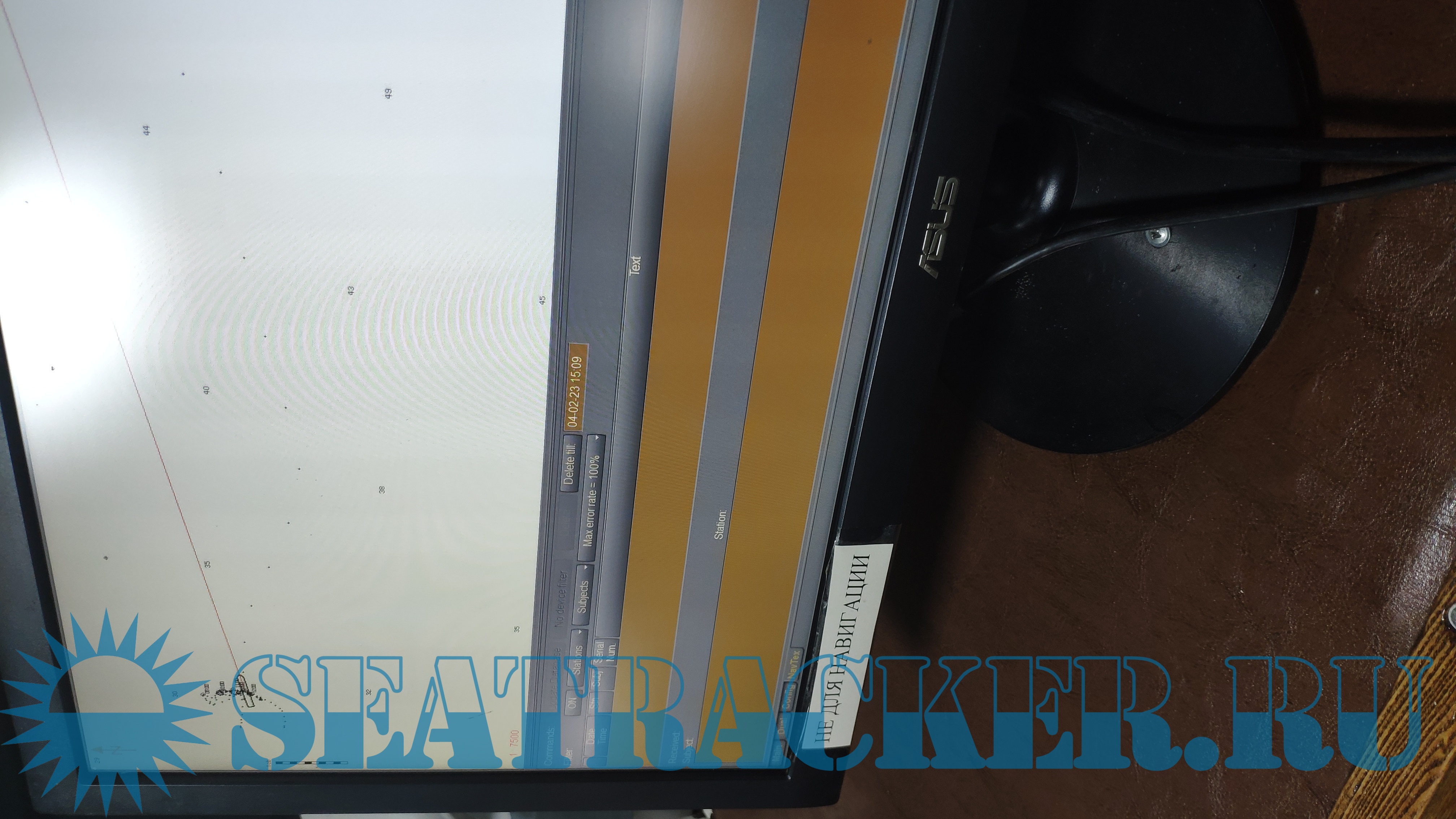

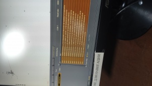

Народ, а подскажите, пытался кто навтекс подключить? Собрал провод, подключил. Инфа приходит, а во вкладке навтекса тишина, не появляются сообщения. Я до этого не подключал ниразу, может что в настройках надо?

Stardy1998   06-Feb-2023 17:33
D_E_A,
Не, без переходника usb-rs232 не подключить.
Ну я способа такого не знаю, что бы nmea по usb кинуть.
Navtex SNX-300
Подключение пины:
21- rx+
20- tx+
7,8,9, - gnd
Ну 7 и 9 можно кинуть на rx и tx - но разницы я не увидел.

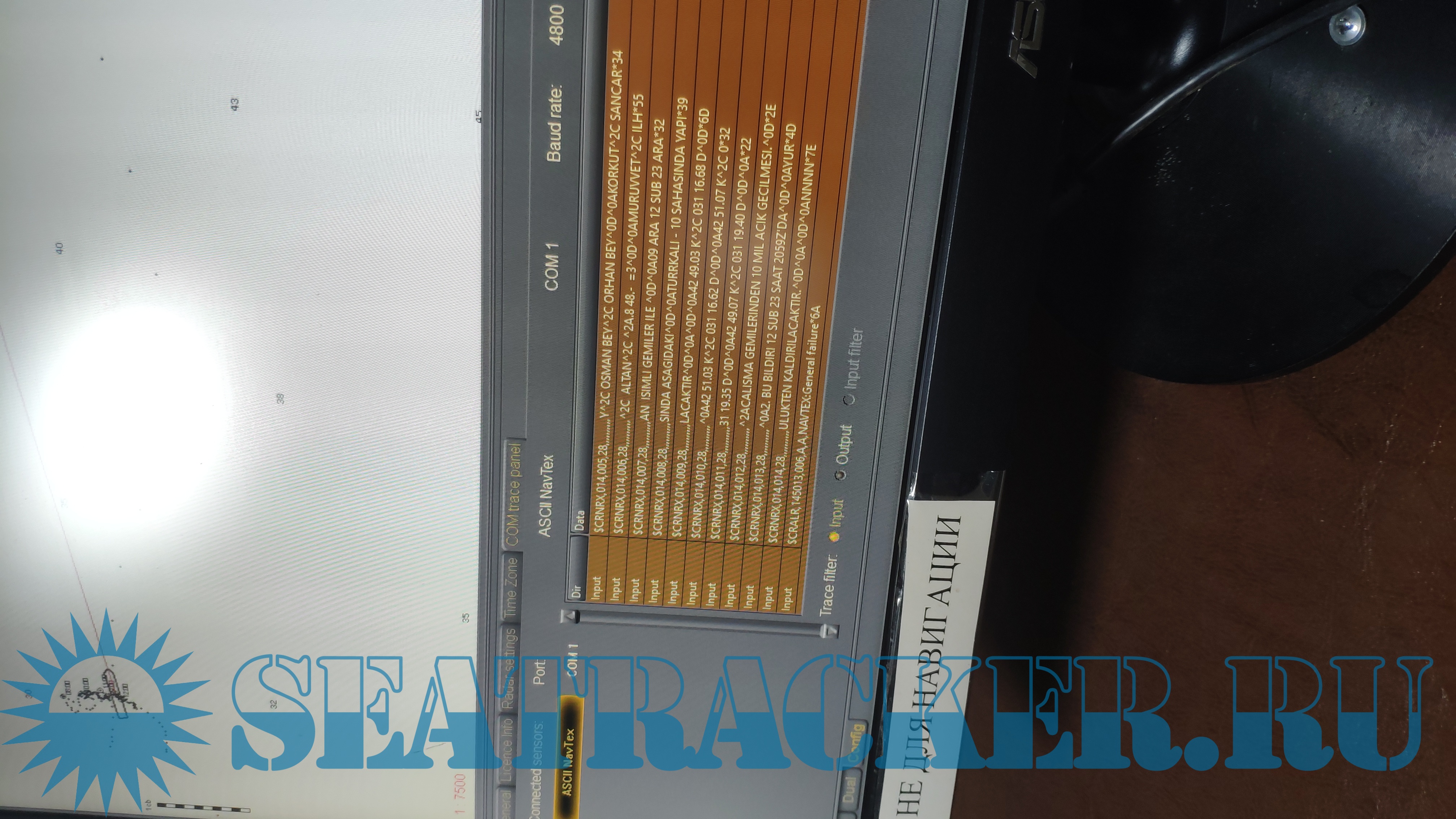

По той службе что выше. По ней залез в папку с самой программой Navtex в транзасе. Там есть файл DB. В нем сообщения есть. То есть транзас все принимает, выводить просто не хочет. Попробовал navtex.exe запустить, глянуть что будет. Нажал запуск от администратора, открывает окно и тут же закрывает. После нескольких попыток вылезло окошко: процесс завершил работу с кодом 3 (0х00000003). Может это что подскажет. Я подумываю, может библиотеки на компе какой не хватает.
1
naftis70   06-Feb-2023 19:31
Stardy1998
You must create user account "NavTex"
Go to Control Panel\All Control Panel Items\User Accounts\Manage Accounts and add a new user call name NavTex
Also check Services and find NavTex service if running(right click on taskbar-Task Manager-Services,scroll down and find NavTex)

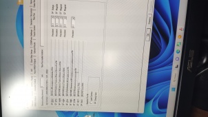

Restart and i hope it works.If not go to system configuration utility and change your NMEA NavTex to ASCII NavTex and your COM port
Hope that helps Good Luck
1

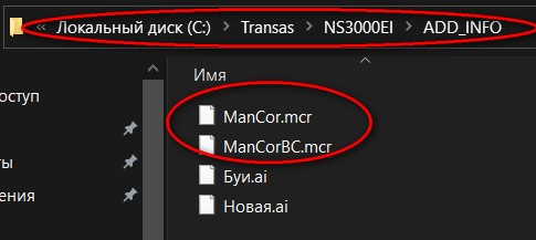

Корректура получается только вышеприведённым способом (во вкладке Add info) за что отдельная благодарность но когда корректирую через Manual correction, во время закрытия приложения выбивает следующую ошибку - Failed to chart "ManCor.mcr" !
просто в данной вкладке более привлекательная корректура в разделе символов
D_E_A   07-Feb-2023 06:18
89695D_E_A,
А эти файлы есть в корневой папке программы ?
