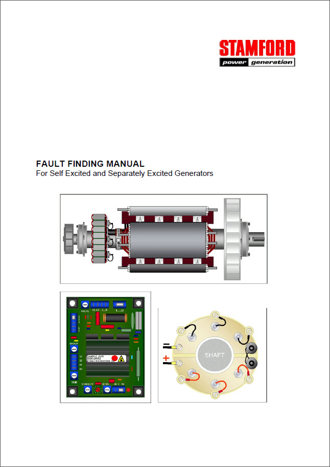

Руководство по поиску неисправностей в генераторах с самовозбуждением и незавысимым возбуждением / FAULT FINDING MANUAL For Self Excited and Separately Excited Generators
Year: 2010
Author: STAMFORD Power Generation
Genre: MANUAL
Publisher: STAMFORD Power Generation
Quality: OCR without errors
Number of pages: 29
Description:
