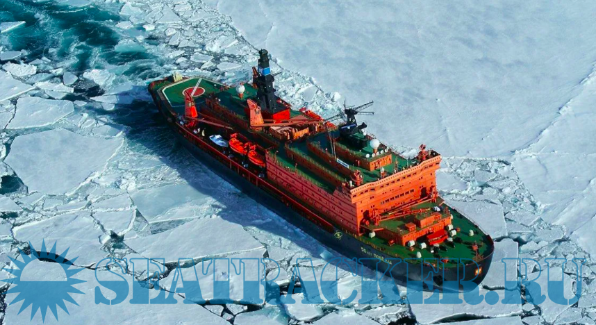

Но даже и проблемы с энергозатратностью (а значит – дороговизной) – это еще половина беды. Главное, как уже было сказано выше, при способе "навала" на лед, след от ледокола очень быстро затягивается. Почему?
Причина хороша видна на следующей картинке:
Как видим, ледокол раскалывает лед на огромные глыбы. Их габариты достигают десятков метров, а вес – сотен тонн. Мало того, что через такие глыбы обычным торговым судам пройти тяжеловато, так эти глыбы еще и быстро сковываются морозом, вновь образуя непроходимую ледовую корку.

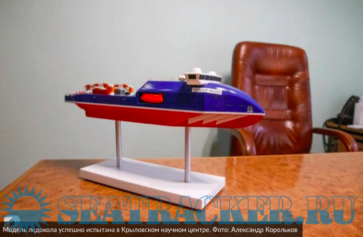

Вот как он примерно выглядит:
Главных отличий от традиционного ледокола два:
1.Острый нос – всего около 1 метра. Тогда как у обычных ледоколов ширина носа, который заползает на лед, – десятки метров.
2.Специальные косые ступенчатые насечки на носу. Их видно на прототипе
Вот в этих-то насечках и заключается главный фокус. Ледокол не заезжает на лед сверху. Он буквально "втыкается" в него острым носом. А дальше в ход идут те самые насечки, они работают как множество рубанков, снимая толщу льда слой за слоем, будто стружку.

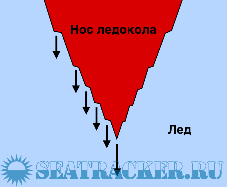

Я не художник, но попробую схематично изобразить это так:
За счет того, что каждая насечка на борту судна будет наклонена к плоскости льда по углом 30 градусов – он будет сниматься довольно легко.

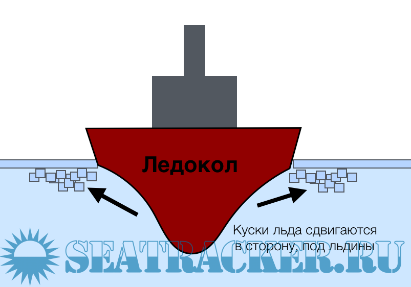

Плюса здесь сразу два:
1.Ледоколу не нужно иметь гигантскую мощность. А значит – он проще и дешевле в постройке и эксплуатации
2.Лед не раскалывается на огромные глыбы, как в случае с традиционным ледоколом.
Конструкция Чашкова позволяет буквально "строгать" лед, доводя его до состояния "каши". Но даже и эта каша не будет оставаться в канале позади ледокола. За счет специальной формы насечек, весь лед будет сдвигаться в стороны, под целую часть ледового покрова.
Таким образом, канал позади ледокола будет оставаться практически чистым. А это значит, что он будет замерзать в несколько раз дольше. То есть и ледоходной проводки потребуется в несколько раз меньше.
