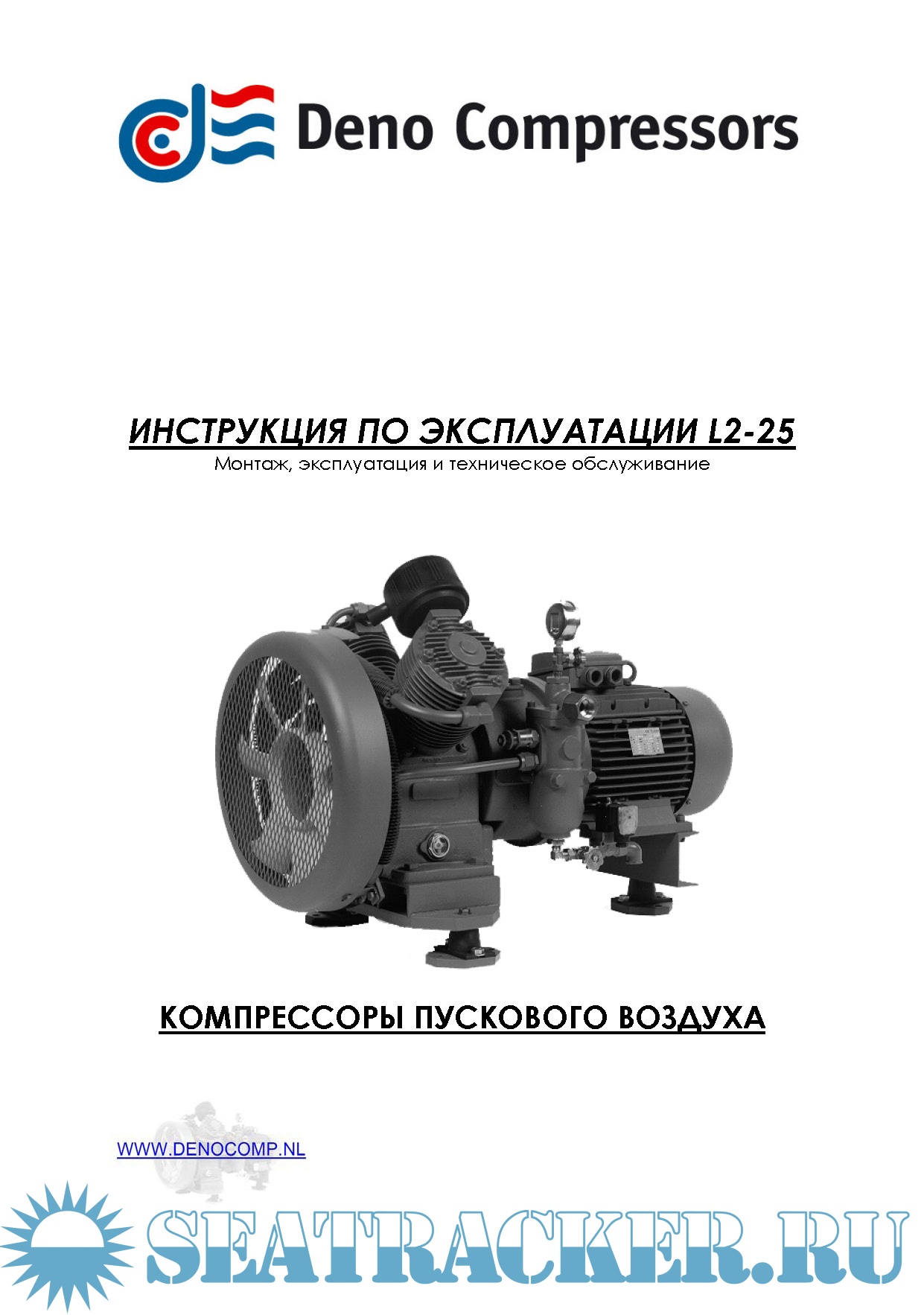

Deno Compressor L2-25 Инструкция по эксплуатации
Год выпуска: 2014
Язык: Русский, Английский
Автор: www.denocomp.nl
Количество страниц: 58
Описание: Компрессор DENO, модель L2-25 - это двухступенчатый компрессор одностороннего действия с воздушным охлаждением, который, в основном, используется для запуска как судовых, так и береговых дизельных двигателей. Он также широко применяется в качестве основного источника воздуха высокого давления, например, при проведении испытаний давлением и работе пневматических приспособлений и устройств. Особенностями модели являются компактная и легкая конструкция, требующая минимального пространства для установки.
Кроме того, особое внимание уделено конструкции, которая обеспечивает надежность и длительность работы при определенных условиях эксплуатации.
Более того, в компрессорах с воздушным охлаждением для обеспечения стабильной работы и снижения затрат на текущее обслуживание особое внимание уделено поддержанию баланса давления в каждой ступени и эффективному охлаждению компрессора.
Все материалы, используемые при производстве компрессора, высокого качества и тщательно протестированы в соответствии с требованиями
классификационных обществ. Приборы поставляются в соответствии с требованиями классификационных обществ, и, если необходимо, компрессор может быть оснащен оборудованием для полностью автоматизированной работы.
До начала работы просим операторов и обслуживающий персонал внимательно прочитать эту инструкцию для наиболее эффективной эксплуатации
компрессора.
