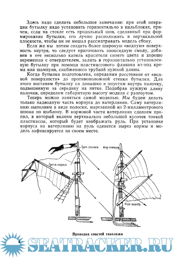

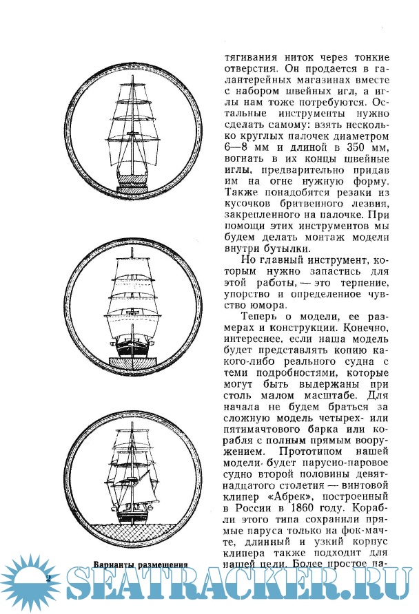

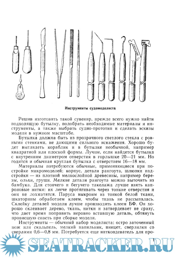

Первой пришла мысль об изготовлении специального манипулятора с дистанционно управляемым пинцетом или щипчиками на конце, чтобы можно было произвести сборку модели внутри бутылки, протянуть снасти, установить мачты, завязать нужные узлы на такелаже. Но, поразмыслив, решил всю сборку модели выполнить снаружи, а затем в сложенном виде затолкнуть ее в бутылку, и там только распрямить мачты и обтянуть снасти.
Первая, самая простая модель двухмачтовой шхуны была установлена в бутылке при помощи несложных, изготовленных в процессе работы, инструментов. Затем, постепенно усложняя задачу, удалось найти простые приемы, помогающие поместить в бутылку судно с прямыми парусами и тремя — четырьмя мачтами. _

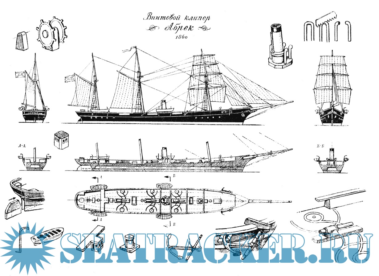

Описывается изготовление в бутылке модели парусно-винтового клипера АБРЕК
