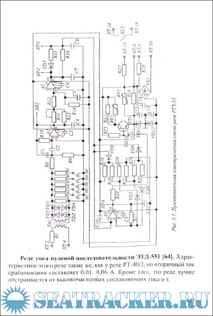

Глава 5. Защита от однофазных замыкании на корпус . . .
5.1. Технические способы и основные пути достижения
электропожаробезопасности..............................

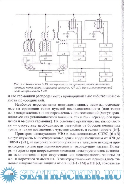

5.2. Автоматическое отключение участков СЭЭС с о.з. (УЗО) .
5.3. Быстродействующее автоматическое замыкание на корпус
поврежденной фазы (АЗФ)..............................................
5.4. Контроль сопротивления изоляции и выбор оптимальной
системы “нейтраль-защита” .................... .......................
