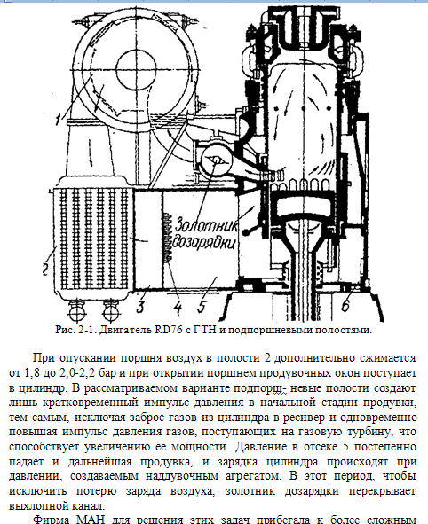

1-1. Системы газообмена 2-х тактных двигателей............................10
1-2. Газотурбинный наддув......................................................................20
1-3. Пожар в подпоршневых полостях,взрывы в картерах...........22

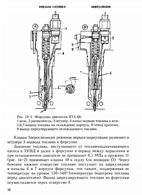

2-2-3. Форсунки двигателей RD, RND-M и RTA................ 36
2-2-4. Форсунки двигателей RTA............................................. 37

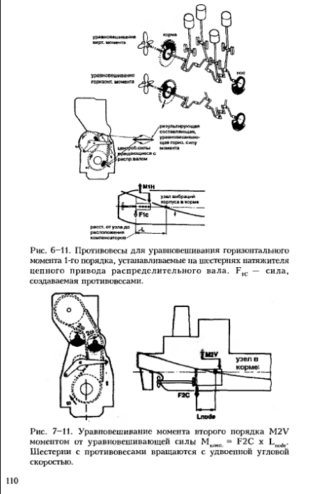

11. ДИНАМИКА КРЕЙЦКОПФНЫХ ДВИГАТЕЛЕЙ.....................105
11-1. Неуравновешенность двигателей................................................105
11-2. Аксиальные колебания....................................................................112
11-3. Крутильные колебания....................................................................113

Примеры страниц PDF&#58;
Примеры страниц DjVu&#58;
Примеры страниц DОС&#58;
