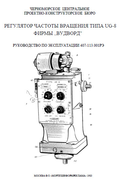

zxc ®   09-Mar-2013 19:06
Регулятор частоты вращения типа UG-8 фирмы «Вудворд» / Руководство по эксплуатации 407-113
Год выпуска: 1983
Автор: ЧЕРНОМОРСКОЕ ЦЕНТРАЛЬНОЕ ПРОЕКТНО-КОНСТРУКТОРСКОЕ БЮРО
Жанр: Руководство по эксплуатации
Издательство: В/О «Мортехинформреклама»
Качество: OCR без ошибок
Количество страниц: 60
Описание: Регулятор частоты вращения типа UG-8 фирмы «Вудворд» / Руководство по эксплуатации 407-113.001РЭ
1. ВВЕДЕНИЕ
1.1. Настоящее руководство по эксплуатации (РЭ) распространяется на регуляторы UG-8, изготавливаемые фирмой «Вудворд» и устанавливаемые на двигатели внутреннего сгорания (ДВС) и вспомогательные турбины морских судов.
РЭ применяется при изучении конструкции регулятора, при наладке и регулировке регуляторов как отдельно работающих приводных двигателей, так и двигателей одинаковой или разной мощности, предназначенных для параллельной работы. РЭ может быть использовано при заказе ЗИП.
1.2. РЭ содержит описание конструкции, принципа действия и работы регулятора на
различных режимах, а также указания по его использованию, наладке и техническому обслуживанию.
1.3. Одновременно с РЭ следует пользоваться фирменными инструкциями, дополнениями к ним, правилами технической эксплуатации, правилами техники безопасности и др., а также фирменными инструкциями на дополнительные устройства к регулятору (синхронизирующие электродвигатели, стоп-устройства, усилители и др.).
1.4. В РЭ принята сквозная (единая) нумерация всех деталей регулятора в соответствии с их номерами по фирменному перечню в бюллетене 03004F. При пользовании другими номерами бюллетеней следует проверить их соответствие настоящему РЭ.
1.5. РЭ составлено на базе фирменного бюллетеня 03004F на регулятор UG-8, материалов зарубежных фирм, производящих ремонт и наладку регуляторов фирмы «Вудворд», рекомендаций ЦНИДИ и опыта эксплуатации на судах ЧМП.

3.1. Регулятор UG-8 фирмы «Вудворд» (рис. 1) предназначен для автоматического поддержания частоты вращения валов приводных двигателей в заданых пределах на всех режимах работы.
