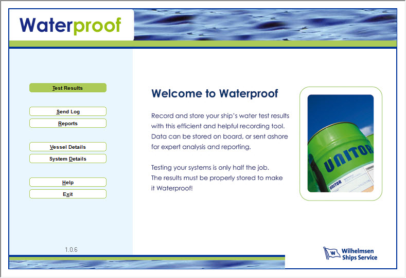

1. Engine User bilgisayari “C : Program Files” icine “WATERPROOF” klasoru olusturun ve Waterproof program CD’sindeki “help” ve “waterproof” dosyalarini bu klasorun icine kopyalayin .
2. Kopyaladiginiz “waterproof” dosyasinin masaustune kisayolunu olusturun ve kisayoldan programi calistirin . Asagidaki sayfa gelecektir .

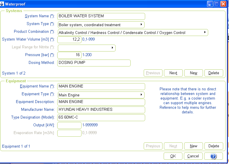

3. “Vessel Details” butonunu secin asagidaki sayfa acilacaktir , tum bilgileri eksiksiz olarak doldurun .
- Vessel e-mail adress ; geminin inm f adresi , Supint e-mail adress ; gemiden sorumlu enspektorun adresi , E-mail adress 3 ; [email protected] , E-mail adress 4 ; [email protected] olmalidir .
- Data Transfer ’de E-mail secilmelidir .
- Default Directory icin ise once Program files icine olusturdugunuz “WATERPROOF” klasorunun icine “archive” isimli bir alt klasor olusturun ve Default Directory seceneginin yanindaki Browse butonundan olusturdugunuz “archive” klasorunu secin , boylece olusturacaginiz her data dosyasi bu klasor icine kopyalanacaktir .
- Tum girdileri tamamladiktan sonra ”Ok” butonuna basin . Program girdileri kayit ederek ana sayfaya doner . Asağıda örnek olması için doldurulmuş kısım mevcuttur.
4. Ana sayfada ”System Details” butonuna basin asagidaki sayfa gelecektir .
- System Name : Boiler , Cooling Water ( ME ve DG sogutma suyu istirakli ise ) , LT-HT , Cooling ME , Cooling DG seklinde isimlendirilmelidir .
- System Type ; Boiler icin coordinated treatment , sogutma sulari icin cooling water system secilmelidir .
- Diger bilgiler eksiksiz girilmelidir .
- Bir sistem icin girilen bilgiler bittiginde next butonuna basilarak ikinci ve varsa ucuncu sistem icinde girilmelidir .Ornegin Boiler tum bilgiler girildiginde next butonuna basilarak acilan sayfaya Cooling Water icin bilgiler girilmelidir .
- Equipment kismi ise yukaridaki ana sistemde bulunan ekipman veya ekipmanlarin detaylarini kapsamaktadir . Birden fazla ekipman ayni system icinde calisiyorsa bir ekipman icin bilgler girildikten sonra “next” butonuna basilarak ikinci ekipman bilgileri girilmelidir . Kazan ve Sogutma suyu icin “System ve Equipment” bilgileri girildikten sonra “OK” butonuna basilarak ana sayfaya donulur .

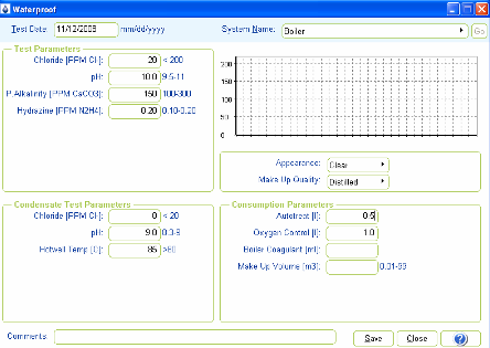

5. Ana sayfadaki “Test Results” butonuna basildiginda asagidaki sayfa acilir , date otomatik olarak gelir “System Name” ki bu isimler 4. kisimdaki “System Detail” de verdigimiz isimlerdir secildikten sonra “Go” butonuna basilmalidir , boylece “ Test parameters , Condensate test parameters , vb… “ kisimlar islevsel duruma gelir . Test sonucu buldugumuz degerlere gore veriler eksiksiz olarak doldurulur ve “Save” butonuna basilarak kayit edilir .
- Kayit ederken eger herhangi bir deger limit’ler disinda ise Save butonuna bastiginizda asagidaki sekilde bir uyari yazisi cikacaktir , uyaridaki ”OK” butonuna basildiktan sonra girdiginiz data’lar kayit edilir . Bu uyari sadece limit disinda bir deger oldugu uyarisini yapar , datalarin kayit olmasi icin kesinlikle ”OK” butonuna basilmalidir

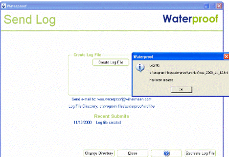

6. Her aysonunda girilen test sonuclarinin Unitor’a gonderilmesi icin ; ana sayfadaki “Send Log” butonuna basildiginda asagidaki Send Log sayfasi acilir ”Create Log File” butonuna basildiginda program 3. madde de yazdigi sekilde olusturulan ”archive” klasorune yil / ay / gun ismi vererek bir text dosyasi olusturur . Bu text dosyasi wss.waterproof@wilhelmsen .com adresine gonderilmelidir .
7. Her aysonu yukaridaki sekilde olusturulacak o aya ait data dosyasi duzenli olarak Unitor’e ve şirkete gonderilecektir .
