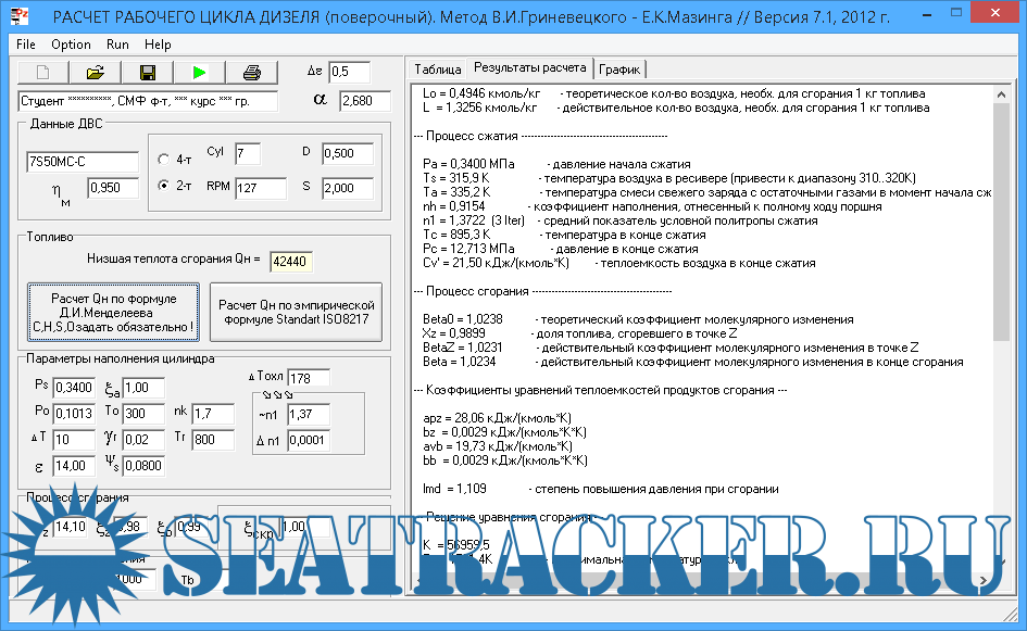

Расчёт рабочего цикла дизеля (метод В.И. Гриневецкого - Е.К. Мазинга)
Год выпуска: 2012
Платформа: PC (Windows)
Разработчик: Р.А. Варбанец ([email protected])
Версия: 7.1
Системные требования: Windows XP/7/8
Язык интерфейса: только русский
Таблэтка: Не требуется

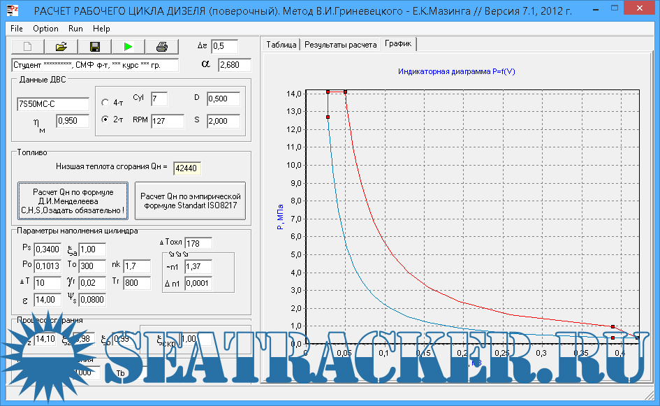

Описание: Программа позволяет выполнить расчёт рабочего цикла дизеля по методу В.И.Гриневецкого-Е.К.Мазинга
Расчетный цикл дизельного двигателя по Гриневецкому – Мазингу представляется совокупностью пяти последовательно – протекающих процессов: наполнение, сжатие, сгорание топлива, догорание – расширение и выпуск.
Основные расчетные формулы для каждого из перечисленных процессов получаются совместным решением уравнения состояния идеального газа, уравнений баланса энергии и вещества. Процесс выпуска и его влияние на процесс наполнения в рамках данной теории не рассматриваются.
Процессы сжатия и расширения считают политропными.
Процесс сгорания условно разбивают на два участка – c подводом тепла по изохоре ( ) и по изобаре ( ). Эти процессы характеризуются соответственно степенью повышения давления () и степенью предварительного расширения (). Очевидно, при данных допущениях, началом сгорания считается ВМТ такта сжатия. Для улучшения описания реальных рабочих циклов вводят понятие коэффициента скругления индикаторной диаграммы, при определении среднего индикаторного давления.
Отметим, что собственно расчет рабочего цикла заканчивается определением индикаторных показателей двигателя (за исключением мощности). Эффективные и геометрические характеристики двигателя от расчетного цикла не зависят. В этом заключается один из главных качественных недостатков методики Гриневецкого – Мазинга, а именно, отсутствие зависимости между параметрами рабочего цикла и скоростью поршня.
Инструкция: запускайте программный файл GR_MZ.exe. Сразу загружаются данные тестового двигателя (файл default.grm)
Можно открывать другие, уже подготовленные, двигатели или модифицировать и создавать свои.-расчет сделан по методическим указаниям профессоров ОНМУ Ю. Я. Фомина, В. С. Семенова,В. Г Ивановского
корректировка расчета, рецензии и тестирование О. А. Коваленко
методические указания составил А. В. Богданов
