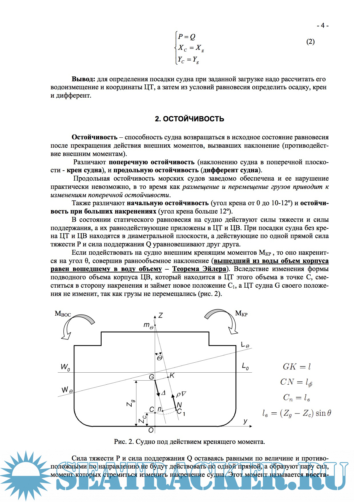

Остойчивость судна (краткий справочник) [2012, Белов А.В.]
Год выпуска: 2012
Язык: Русский, Английский
Автор: Белов А.В.
Жанр: Практическое пособие
Количество страниц: 95
Описание: Краткий курс остойчивости судна. Создавался мной (CaptainWhite). Практические расчеты
Доп. информация: Справочник создавался для курсантов ОНМА
