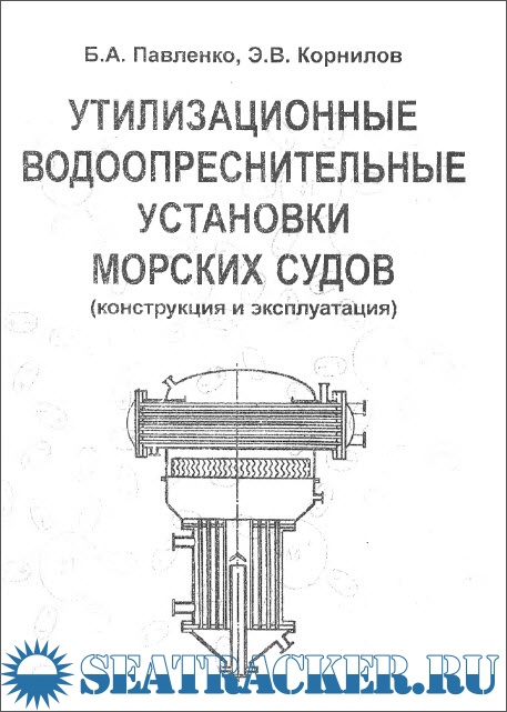

Утилизационные водоопреснительные установки морских судов (конструкция и эксплуатация)
Год выпуска: 2010
Автор: Б.А. Павленко, Э.В. Корнилов
Издательство: Одесса: ФЕНИКС
ISBN: 966-8289-23-4
Количество страниц: 68
Описание: В книге даны в краткой форме сведения о методах опреснения морской воды и рассмотрены наиболее типичные и распространённые типы водоопреснительных установок, их конструкции и основные характеристики.
Особое внимание уделено вопросам технической эксплуатации и контроля температурного режима водоопреснительных установок, причинам отклонения температурного режима и мерам по устранению этих причин.
Рекомендовано в качестве учебного пособия Учёным Советом Судомеханического факультета Одесской национальной морской академии по специальности «Эксплуатация судовых энергетических установок»
Издание может быть полезно для слушателей факультетов и центров повышения квалификации морских специалистов и судовых механиков, эксплуатирующих водоопреснительные установки морских судов.
