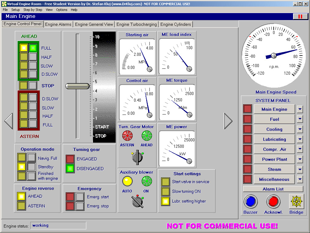

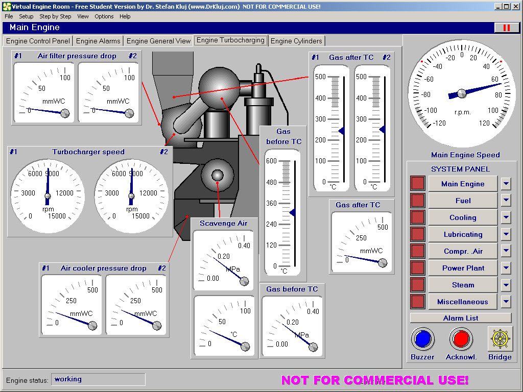

Description: Virtual Engine Room - Представляет собой полнофункциональный тренажер-симулятор машинного отделения с малооборотным дизельным двигателем и винтом фиксированного шага. Версия Student является бесплатной и предназначена для личного пользования всеми студентами морских колледжей и сотрудников морских учебных центров.
Компьютерная модель основана на реальных данных завода и будет реагировать естественно в любых условиях эксплуатации. Эта модель состоит из нескольких модулей, касающихся одной суб-системы и включает в себя:
  • Главный двигатель
  • Топливная система
  • Система охлаждения
  • Система смазки
  • Системы сжатого воздуха
  • Электростанция
  • Паровая система
  • Разные системы (Балластная система, системы пожаротушения, Рулевой механизм).
Virtual Engine Room Student - Бесплатная версия, которая включает в себя подробную пошаговую инструкцию, которая поможет пользователю при работе с программой. Выполнение команды может быть остановлено в любое время, но полученные результаты (по состоянию машинного отделения) не могут быть сохранены для будущего продолжения.

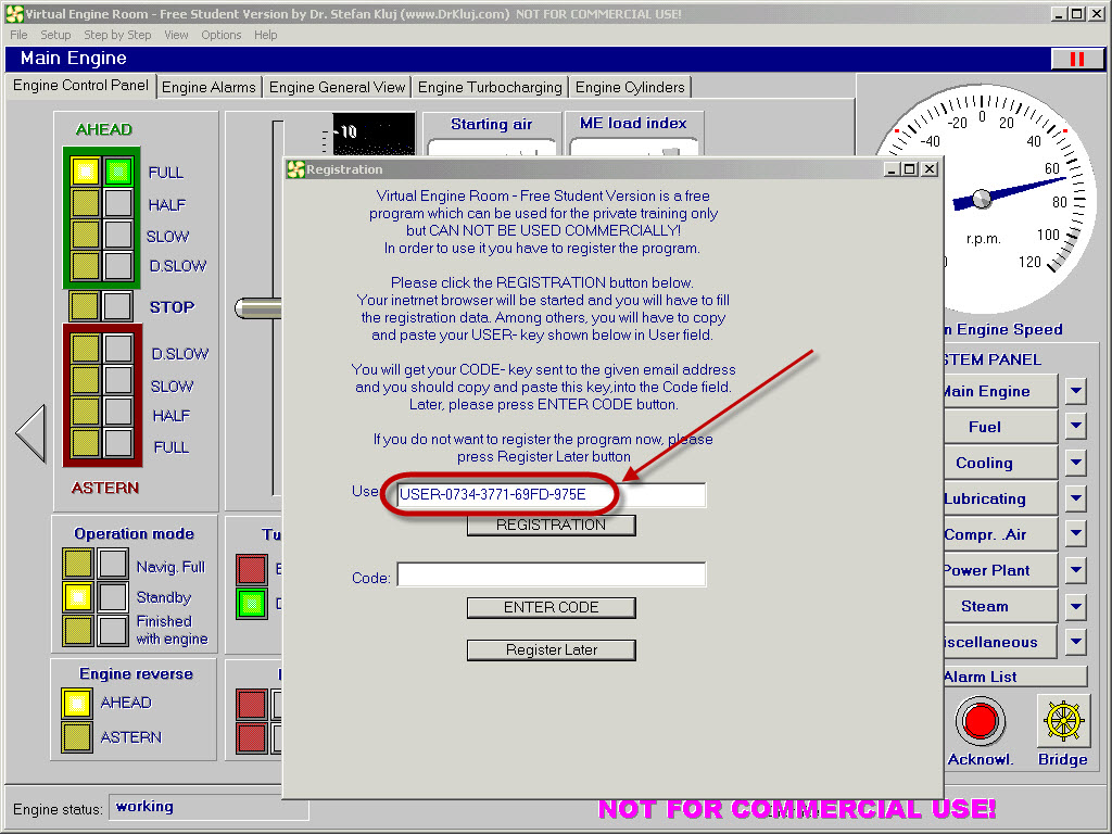

Скажите пожалуйста какой user key нужно вводить при заполнении регистрационной формы при переходе по указанной ссылке в раздаче? Заранее благодарю ....
zxc ®   25-Sep-2012 23:05
Запускаем и видим окно с ключем
1
Guest   29-Sep-2012 23:00
что то не запускается. при вводе имя и кода выкидывает. подскажите
zxc ®   29-Sep-2012 23:13
Windows 7? Возможно проблема с правами. Пробуйте запускать от имени администратора

Guest   14-Feb-2013 22:28
у меня та же проблема) дайте ключ пожалуйста!
zxc ®   18-Feb-2013 22:32
Дело в том что для каждой машины генереруется свой уникальный код вида USER-XXXX-XXXX-XXXX-XXXX,который надо вводить по ссылке http://drkluj.com/key/ и активировать. Попробуй запусти от имени администратора или с помощью виртуальной машины
zxc ®   18-Feb-2013 22:39
Попробуйте введите мои данные
User Key: USER-E31C-B6AB-58B7-3E8C
Code Key: CODE-DF14-AA9B-449F-87A6
