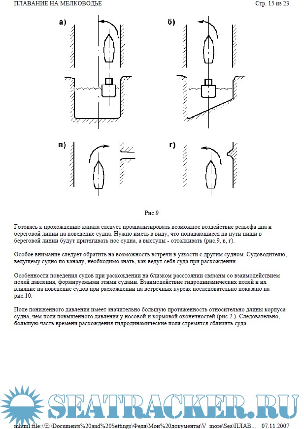

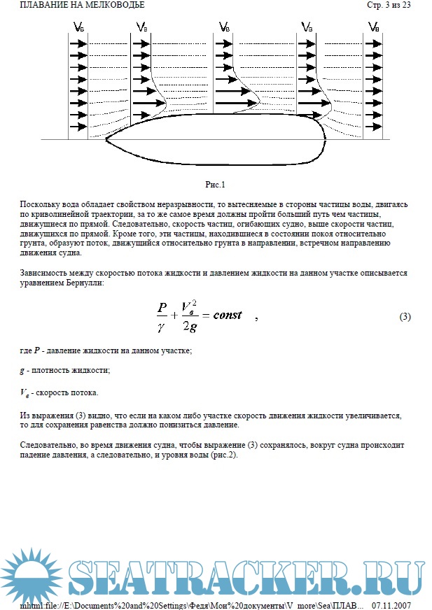

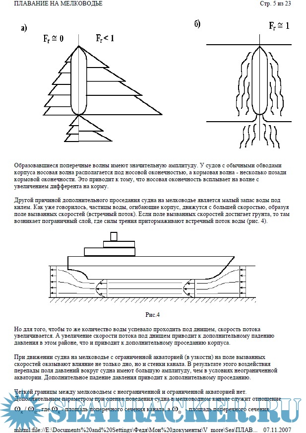

Описание: Плавание на мелководье является одним из наиболее сложных условий, в которых оказывается судно в процессе эксплуатации. И сложность ситуации заключается не только в том, что малый запас воды под килем в данных условиях представляет собой реальную навигационную опасность, но и в том, что поведение судна на мелководье существенно отличается от поведения на глубокой воде.
К основным отличительным особенностям поведения судна на мелководье можно отнести ухудшение управляемости, увеличение тормозного пути, дополнительное проседание с изменением посадки и падение скорости при тех же энергетических затратах.
Еще более сложным управление судном становится при плавании на мелководье с ограниченной акваторией (проливы, каналы), где на поведение судна влияют как берега, так и другие суда.
Незнание или пренебрежение особенностями поведения судна на мелководье нередко приводит к аварии.
