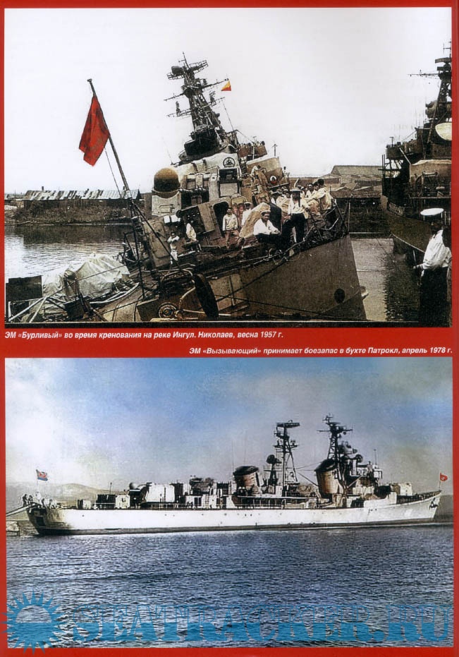

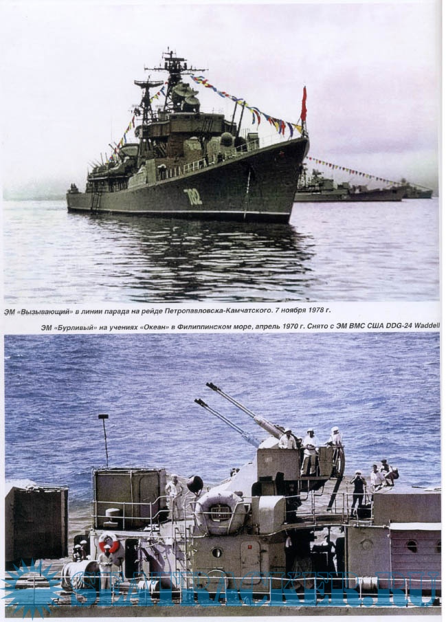

Эскадренный Миноносцев “Бурливый”, В/Ч 63868
Эскадренный Миноносец “Вызывающий”, В/Ч 34257
