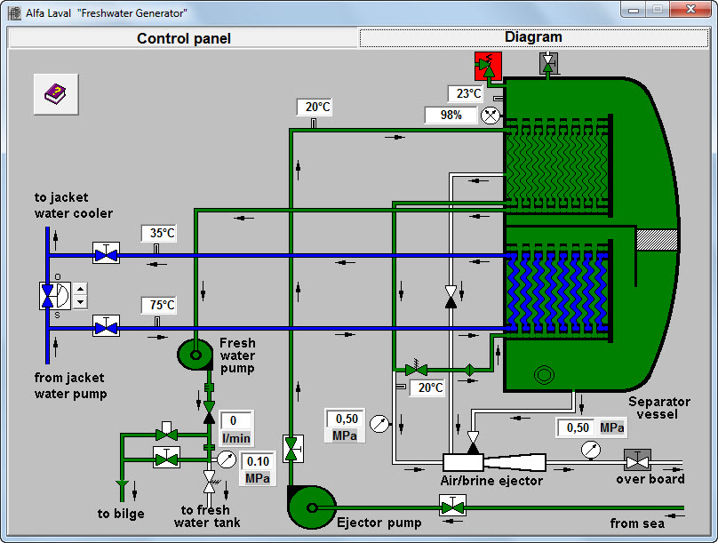

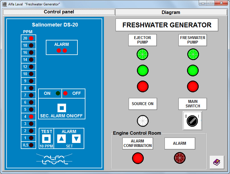

Description: Тип опреснительной установки: Titanium Plate Type Fresh Water Generator.
Марка: Alfa Laval JWP-26-C Series.
Программа от компании Alfa Laval в состав которой входит симулятор и тест. Предоставлено подробное описание устройства и процедуры запуска / остановки опреснителя.-Применение:
Преобразование морской воды в пресную воду путем вакуумной дистилляции для бытовых нужд и процессов утилизации. Устанавливают на судах и буровых установках, а также на удаленных от берега местах. Опреснительная установка предназначена для автоматической работы с непрерывным контролем качества пресной воды.-Особенности опреснительной установки:
- Простой, компактный дизайн
- Титановый теплообменник пластин и другие материалы (без покрытия).
- Комбинированные конденсатор, эжектор и система подачи воды.
- Система управления-Порядок запуска установки:
1. Открыть клапаны на всасывающей и нагнетательной стороне эжекторного насоса.
2. Открыть забортный клапан (воздух/рассол) эжектора.
3. Закройте воздушный клапан в верхней части сепаратора судна.
4. Установить Главный выключатель в положение I.
5. Запуск эжекторного насоса. Проверьте давление перед эжектором - мин. 0,28 - 0,3 МПа, после эжектора - максимум 0,06 МПа.

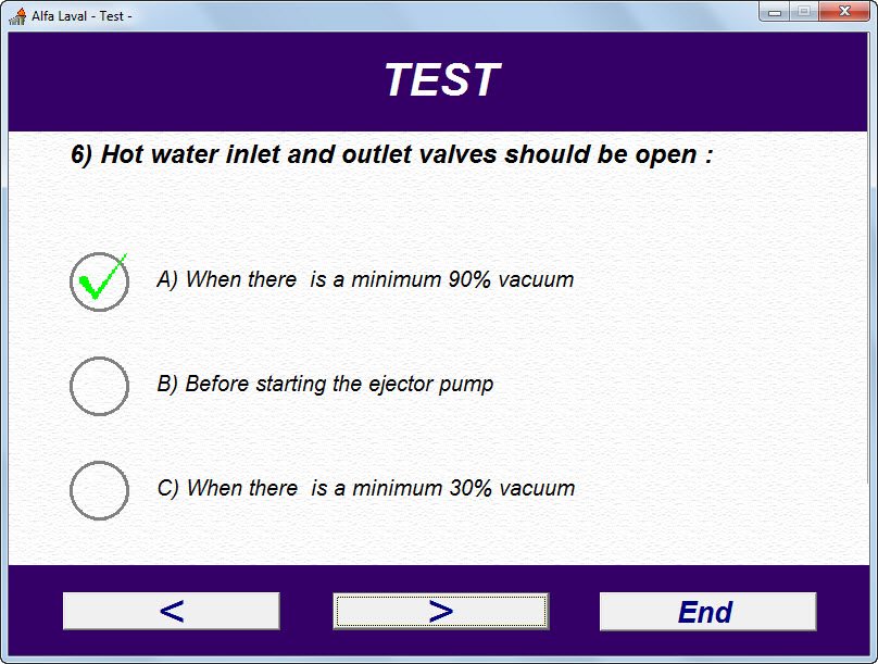

6. Когда вакуум будет минимум 90%, открыть клапаны входа и выхода греющей воды из системы охлаждения.
7. Начинается подвод горячей воды в испаритель. Регулируйте уровень открытия перепускного клапана для достижения температуры воды на входе в 80 °С, а на выходе 72 °С. Температура кипения внутри сепаратора должна быть около 45 °С.
8. Запуск насоса пресной воды.
9. Когда уровень солености упадет ниже уставки, Включите сигнализацию в положение ON.-Порядок остановки:
1. Остановить подачу греющей воды в секцию испарителя.
2. Остановить насос пресной воды.
3. Отключить сигнализацию.
4. Остановить эжекторный насос.
5. Установить Главный выключатель в положение 0.
6. Открыть воздушный клапан.
7. Закройте клапаны на всасывающей и нагнетательной стороне эжекторного насоса.
8. Закрыть забортный клапан (воздух / рассол) эжектора.

Симулятор судовой ВОУ (водоопреснительной установки) Alfa Laval JWP-26-C
На Windows XP (в Virtualbox 3.6) не запускается - "There is no CD in drive", т.е. привязка к CD не снята.
Сорри, разобрался. Чтобы остальным было ясно, есть или смысл добавить в шапку темы.
В корневой папке программы файл Alfalava.exe - окно выбора либо теста либо симулятора, он-то и просит CD-метки, т.е. бесполезен по факту. Создайте ярлыки для ..\Test\Test_alf.exe (запуск теста) и ...\distiler\Distiler.exe (сам симулятор).
Успехов.
