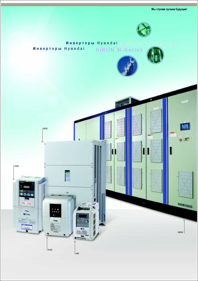

Инверторы Hyundai HiRUN Серия N
Год выпуска: 2008
Автор: ▲ HYUNDAI HEAVY INDUSTRIES CO.LTD.
Жанр: Brochure
Издательство: "Элпро-М"
Качество: OCR без ошибок
Количество страниц: 18
Описание: Компания Hyundai Heavy Industries реализует все требования и пожелания потребителей в своих изделиях
Инверторы Hyundai N-Series обладают такими особенностями, как цифровое управление процессами автоматизации и открытые протоколы коммуникации. Компактные инверторы Hyundai серий N, представляющие собой оборудование нового поколения, рассчитаны на широкий диапазон мощностей и напряжений, и отвечают всем требованиям покупателей.
Серия N50.........................06
Серия N100........................08
Серия N300........................10
Серия N300-P..................... 12
Серия N500........................14
Серия N5000.......................16
Компания Hyundai, являясь основным производителем инверторов в Корее, предоставляет своим покупателем модельный ряд инверторов с диапазоном мощностей 0.4кВт - 4000кВт.
