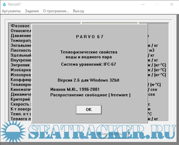

Технарь ®   13-Oct-2025 18:37
PARVO 67
Год выпуска: 2001
Версия: 2.6 (Windows 32-bit)
Разработчик: Иванов М. Ю.
Платформа: Windows
Совместимость с 64-битными ОС: да
Системные требования: Windows (32-bit)
Язык интерфейса: Русский
Таблэтка: Не требуется
Название: Термодинамические свойства воды и водяного пара (PARVO 67)
Система уравнений: IFC-67 (Industrial Formulation 1967)
Лицензия: Бесплатное распространение (Freeware)

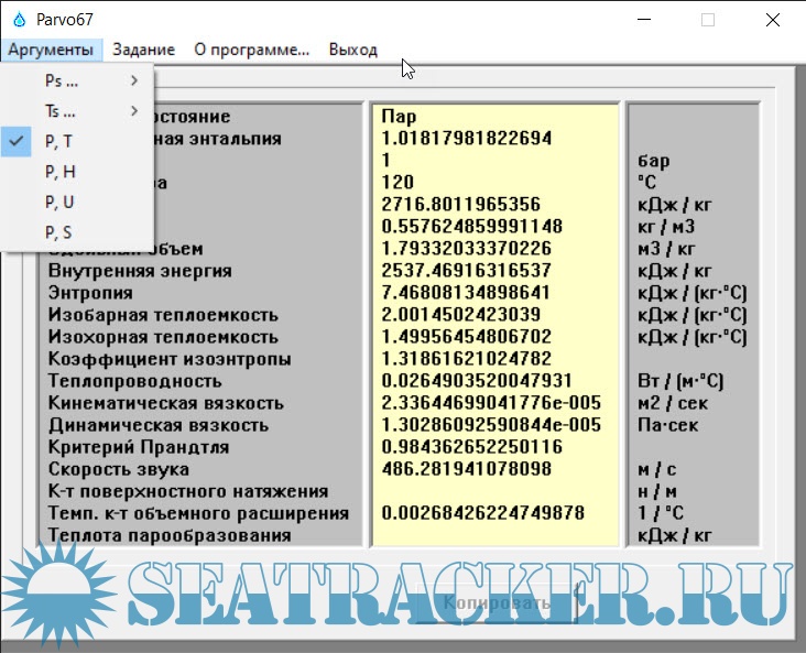

Описание: Программа PARVO 67 реализует расчёт термодинамических и теплофизических свойств воды и водяного пара в широком диапазоне температур и давлений на основе стандартной формулы **IFC-67**, принятой в 1967 году для промышленного применения (принята как основа «ASME Steam Tables»). :contentReference[oaicite:0]{index=0}
С помощью PARVO 67 можно вычислять такие параметры, как:
  • плотность, давление, температура;
  • энтальпия, энтропия, внутренняя энергия;
  • удельный объём, теплоёмкости (изобарная, изохорная);
  • скорость звука, коэффициенты сжимаемости и теплового расширения;
  • коэффициенты теплопроводности, вязкости и поверхностного натяжения (интерполяционные формулы, рекомендованные IFC-67)
Программа ориентирована на инженеров-теплотехников, исследователей и студентов, работающих с термодинамикой, паровыми циклами и теплоэнергетикой. Интерфейс выполнен под Windows 32-bit, и рассчитан на автономную работу без необходимости внешних библиотек или подключения к сети.
Особенности:
  • Совместимость с классикой — расчет по промышленному стандарту IFC-67;
  • Умеренная точность, адекватная для инженерных задач;
  • Простота реализации и компактность;
  • Быстродействие (использует разбиение на области, линейные/интерполяционные формулы)
Ограничения и замечания:
  • Точность падает вблизи критической точки по сравнению с современными стандартами;
  • Используется разбиение области определения на несколько подобластей, что требует аккуратной обработки переходов;
  • Не всегда подходит для расчётов перегретого или переохлаждённого пара с высокой точностью
